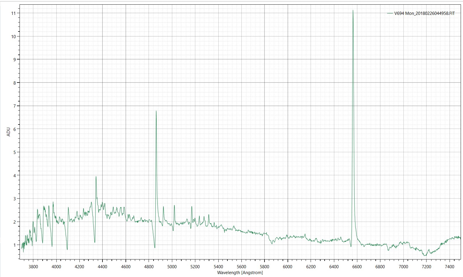

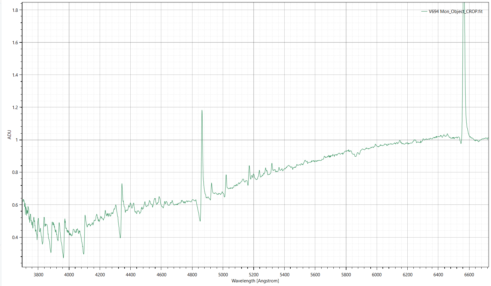

My first attempt at V694 Mon. 9 x 300 s
Looks like the Red Giant is showing itself (or my instrumental response isn't so good; C Hydrae is the reference)
The broad absorptions seem to get narrower with increasing wavelength. Is that because shorter wavelengths are produced near the center of the disk,which results in more coverage by the jet = more dispersion of velocities?
Does the Red Giant account, in part, for the small H-alpha absorption?
Thanks.

- Posts: 1557
Re: V694 Mon revisted
Bonjour James,
Le spectre est très bon au niveau de la résolution.
Effectivement, la correction atmosphérique n'est pas bonne. Voir les derniers spectres obtenus par David et Woody:http://www.astrosurf.com/aras/Aras_Data ... 694Mon.htm
pas facile de trouver une bonne étoile de référence dans cette région
del Mon est brillante, mais un peu trop haute. Son spectre peut être obtenu avant V694 Mon de façon à faire coïncider les hauteurs
voir aussi HD 49147 Bonne continuation
