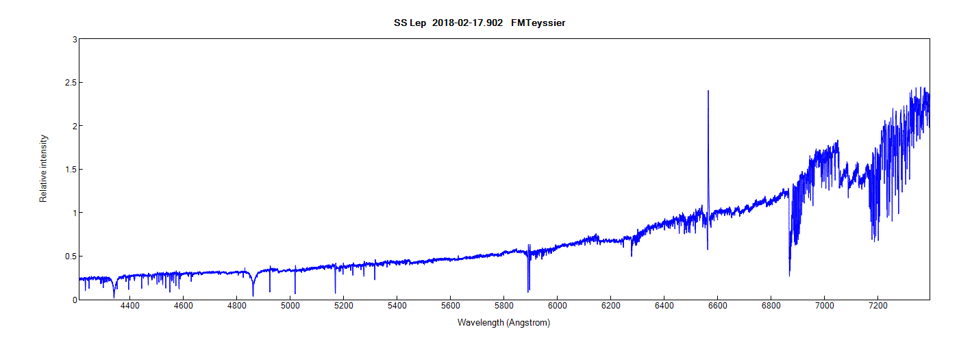

Spectre Echelle R = 11000
Avec quelques bandes d'absorption TiO, peut profondes
Raies de Balmer
Vitesse radiale maximum des absorptions > km/s
Na I D. On notera l'absence de l'hélium et la très forte opacité
Région de H gamma avec de nombreuses raies métaliques
Sa luminosité élevée peut en faire une cible de choix à plus haute résolution ou dans le proche UV
