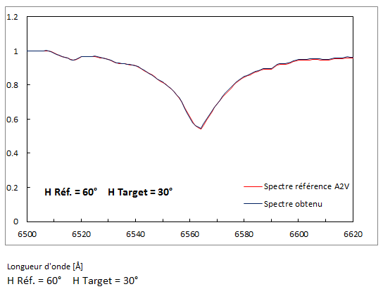

Feuille RI2, on en arrive à la réponse à Jacques
Il s'agit de la même construction que la feuille deux, avec possibilité de placer la normalisation à 6500 angströms, mais sur le domaine restreint 6500-6620, correspondant à peu près à celui du LHIRES 2400 l/mm centré sur Halpha.
On voit immédiatement que l'on peut accepter de grande différences de hauteur entre référence et cible.
Par exemple référence à 60° et cible à 30°, donne un erreur maximale de 0.3% à peine perceptible
Il faut atteindre des extrémités pour que l'erreur devienne significative

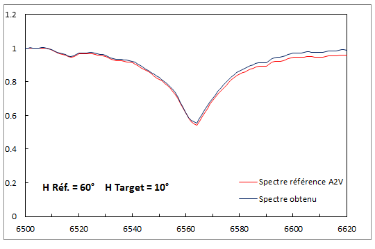

Par exemple, référence à 60° et cible à 10° donne un écart de 2.5% sur l'ensemble du domaine
