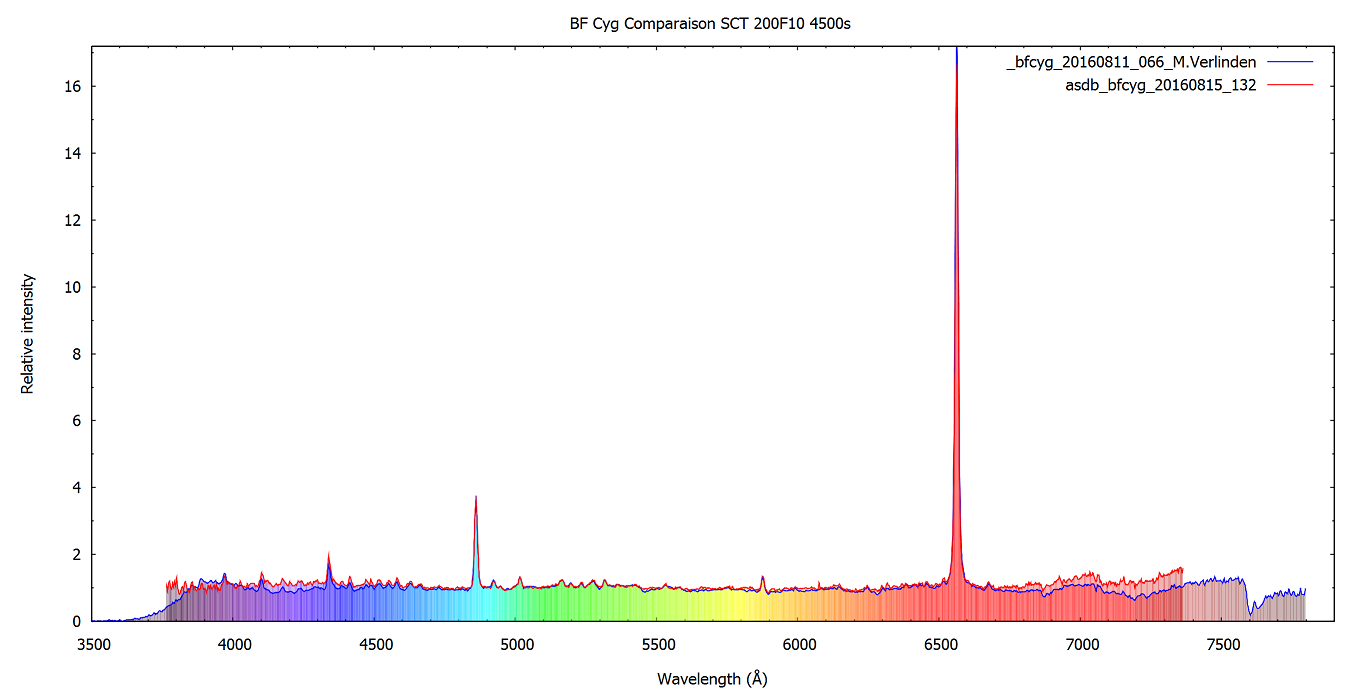

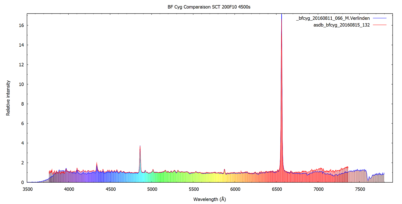

Je vous propose une comparaison de 2 spectres de BF Cyg obtenus avec l'alpy 600 et deux SCT 200 F10 (l'un est dans la base Aras, et je soumets le mien à votre expertise). Dans mon cas, les flats (25 flats avec un niveau de 43000) ont fait apparaître des ondulations (camera Atik 460EX) périodiques, comme des franges d'interférence, qu'on voit d'ailleurs dans les images. J'ai incorporé ces ondulations à la courbe de réponse instrumentale. J'ai un déficit de rouge ( :?: ) et un léger excès de bleu que j'attribue à du chromatisme (l'étoile de référence était HD 176437), j'ai testé plusieurs largeurs de zones de binning, sans amélioration sensible.
Les durées d'intégration de ces spectres sont de l'ordre de 4500s, et les pouvoirs de résolution identiques (R = 570 vs 563 estimation de ISIS). J'ai désactivé le recentrage en longueur d'onde pour ne pas perturber la calibration, faite avec les raies de Balmer de HD176437 et des raies de la lampe de l'Alpy600 et je suis arrivé à une RMS de 0.22A. Quelle est la cause des ondulations ? Merci de vos commentaires.

Il serait intéressant d'avoir 2 choses en complément : d'une part ta courbe de réponse instrumentale et d'autre part le fichier FIT de ton flat pour en connaître les seuils.
Les ondulations ne me choquent pas. J'obtiens à peu près le même aspect sur l'Alpy.

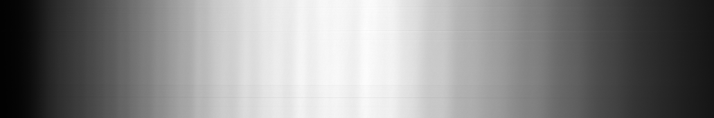

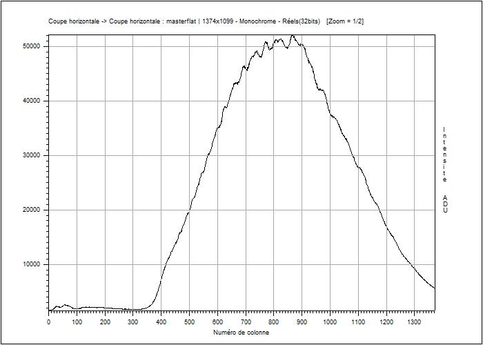

Ci-jointe une coupe horizontale du masterflat. Les ondulations sont-elles causées par une lame mince présente sur le capteur de l'atik 460ex ? Le problème a été relevé aux basses fréquences (infrarouge proche).

note que tu peux joindre des archives ZIP dans tes messages sur le forum. Compresse en ZIP ton flat et tu peux alors l'inclure dans ton message.
Re: BF Cygni 11 août 2016
Vincent,
Les ondulations, c'est un classique, surtout avec la 460EX. Tu peux les minimiser avec une trace de spectre parfaitement horizontale ( i < 0.2°)
A mesurer avec l'outil TILT de Isis
Tu corriges leur influence, comme tu l'as fait, en réglant le lissage de la courbe de réponse
Dans le bleu et le rouge, nos caméras sont peu sensibles, la courbe de réponse se rapproche de zéro, l'incertitude augemente d'où la difficulté d'obtenir une réponse parfaite. D'où : soigner son processus d'acquisition cible et référence ; flats dès que la température ou l'orientation du spectro changent
Bonne continuation
